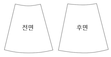

스커트
가장 단순한 것은 두 조각으로 이루어진 스커트 패턴으로, 앞과 뒤의 모양이 유사합니다. 힙과 엉덩이를 고려하여 뒤쪽 모양이 앞쪽보다 조금 더 큽니다.
모양이 옆쪽에서 바느질되어 단순한 스커트를 만듭니다.
의복의 아래쪽 가장자리를 밑단이라고 합니다. 스커트 패턴에서 허리선과 밑단은 약간 곡선을 이룹니다. 스커트를 입으면 허리의 곡선은 편평해지고 스커트가 밑단까지 접혀서 떨어집니다. 허리선과 밑단이 모두 곡선이므로 스커트 전체의 길이가 같습니다.
