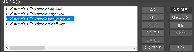

3ds Max에 프로사운드 대화상자가 열립니다.
입력 파일 그룹에서 추가를 클릭합니다.
열기 대화상자에서 활성 프로젝트 폴더의 \sounds 폴더가 자동으로 열립니다. 사운드 파일 flyby.wav, inflight.wav, start_engine.wav 및 takeoff.wav가 해당 폴더에 없는 경우 프로사운드 자습서 장면 파일을 저장한 폴더를 탐색합니다.
파일이 입력 파일 그룹에 리스트로 표시됩니다. 반드시 사운드가 들리는 순서대로 파일을 사운드 트랙에 배치해야 하는 것은 아니지만 그렇게 하면 유용합니다.

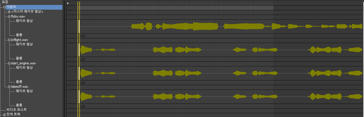

웨이브 형상은 오디오 신호를 나타내고 시간 경과에 따른 진폭 변화를 표시하는 이미지입니다. 발자국과 같은 소프트 사운드는 좁은 패턴을 생성하는 반면, 의자 다리의 삐걱거리는 소리와 같은 날카로운 사운드는 더 넓은 패턴을 표시합니다. 웨이브 형상은 오디오 레코딩의 이벤트를 시각화하는 데 유용합니다.
마스터 웨이브 형상 트랙은 모든 트랙의 시각적 컴파일을 제공합니다.
첫 번째, 두 번째 및 네 번째 사운드 트랙은 모노로 레코딩되었으며 단일 웨이브 형상을 표시합니다. 세 번째 사운드 트랙인 flyby.wav는 스테레오로 레코딩되었으며 왼쪽 및 오른쪽 채널에 대해 하나씩, 두 개의 웨이브 형상을 표시합니다.
세그먼트가 겹쳐서 뒤섞인 사운드를 생성합니다. 각 트랙이 애니메이션의 보다 논리적인 부분에서 재생되도록 타이밍을 조정해야 합니다.

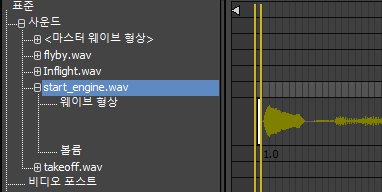

start_engine 세그먼트가 복엽 비행기 프로펠러의 회전이 시작되는 장면 애니메이션 부분과 일치하도록 위치를 변경해야 합니다.
비행기가 프레임 160에서 활주로 아래로 이동하기 시작합니다. 여기에 takeoff.wav 오디오 세그먼트의 시작 부분을 배치하려고 합니다.
비행기가 활주로 아래로 이동하기 시작하면 굉음을 내는 이륙을 시뮬레이션하기 위해 start_engine 오디오 세그먼트를 연장하는 것이 좋습니다.

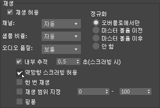

기본적으로 애니메이션을 앞으로 재생할 때 오디오가 앞으로 재생되며, 반대 방향으로 애니메이션을 스크러빙할 때는 오디오가 없습니다.
재생 그룹에서 역방향 스크러빙 허용을 설정합니다.
이제 장면의 반대 방향으로 재생되는 장면에서 모든 오디오를 들을 수 있습니다.
