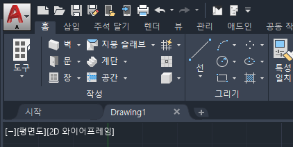

사용자 인터페이스는 사용자가 분명히 그리고 항상 사용하는 것입니다. 과거 고객의 반복된 피드백에 따라 어두움 주제의 명확성과 선명함을 개선하기 위해 획기적인 변경이 필요했습니다. 유사한 선명함이 밝은 주제에도 적용되었습니다.
보시다시피 도면 영역을 산만하게 하지 않고 최적의 대비를 제공하기 위해 일반적으로 초점을 두어야 하는 아이콘 색상으로 배경색을 최적화했습니다.
