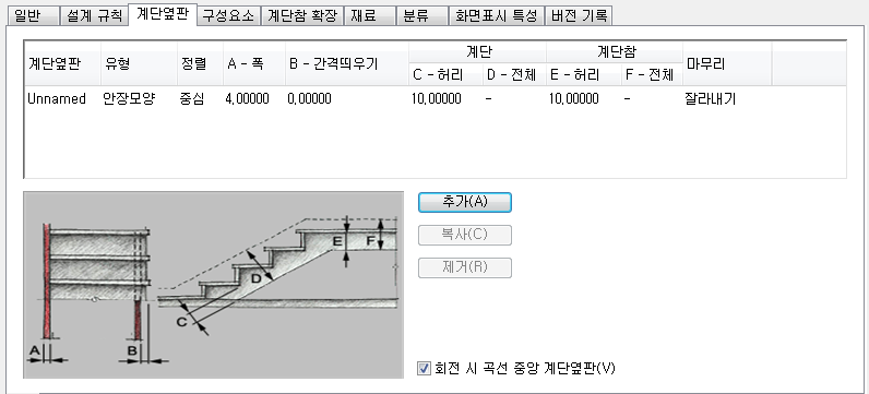

다음 절차에 따라 계단 스타일을 가지는 계단옆판을 포함하십시오. 계단 스타일은 하나 이상의 계단옆판을 가질 수 있습니다. 각 계단옆판의 특성을 지정할 수 있습니다. 해당 스타일이 계단옆판을 사용하는 경우 계단 및 계단참에서 허리 깊이를 지정하고 또한 계단참 회전 시 연귀이음 또는 곡선 구석이 있는 중심 계단옆판을 둘 수 있습니다. 또한, 경사로 또는 집모양 계단옆판의 경우 계단 및 계단참에서 총 깊이를 지정할 수 있습니다.
- 계단 도구가 있는 도구 팔레트를 엽니다.
- 계단 도구에서 마우스 오른쪽 버튼을 클릭한 후 계단 스타일을 클릭합니다.
- 변경할 계단 스타일을 선택합니다.
- 계단옆판 탭을 클릭합니다.
 계단옆판을 사용하지 않는 스타일일 경우 계속해서 6 단계를 수행합니다.
- 계단옆판을 추가하거나 제거합니다.
| 원하는 작업... | 할 일... |
 | 계단 스타일에 계단옆판 추가 | 추가를 클릭합니다. |  | 리스트에 동일한 계단옆판 추가 | 복제할 계단옆판을 선택한 후 복사를 클릭합니다. |  | 리스트에서 계단옆판 삭제 | 계단옆판을 선택하고 제거를 클릭합니다. |
- 각 계단옆판의 특성을 지정합니다.
 | 계단옆판의 이름 지정 | 현재 이름을 선택한 후 새 이름을 입력합니다. |  | 계단옆판 유형 지정 | 현재 유형을 클릭한 후 안장모양 또는 집모양을 선택합니다. |  | 계단옆판의 정렬 지정 | 현재 정렬을 클릭한 후 왼쪽 정렬, 오른쪽 정렬, 중심, 전체 폭을 선택합니다. |  | 계단옆판의 폭 지정 | 폭에 값을 입력합니다. |  | 계단옆판의 간격띄우기 지정 | 간격띄우기에 값을 입력합니다. |  | 계단 허리 지정 | 계단의 허리에 값을 입력합니다. |  | 전체 계단 지정 | 계단의 전체에 값을 입력합니다. |  | 계단참 허리 지정 | 계단참의 허리에 값을 입력합니다. |  | 전체 계단참 지정 | 계단참의 전체에 값을 입력합니다. |  | 계단참에서 계단옆판 중지 | 마무리에서 자르기를 선택합니다. |  | 계단옆판이 계단참에서 진행 가능 | 마무리에서 마무리를 선택합니다. |  | 회전 또는 계단참에서 중심 계단옆판의 연귀이음 구석 지정 | 회전 시 곡선 중심 계단옆판 선택 취소 |
- 슬래브 설정을 편집하려면 유형에서 슬래브를 클릭합니다.
 | 계단의 슬래브 두께 지정 | 계단의 허리에 값을 입력합니다. |  | 계단참의 슬래브 두께 지정 | 계단참의 허리에 값을 입력합니다. |
- 계단 스타일 특성을 변경한 후 확인을 클릭합니다.
