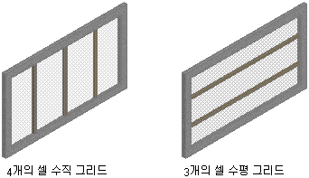

조합창/문 그리드에 있는 셀의 고정된 개수를 지정하려면
다음 과정에 따라 그리드에 있는 셀의 특정 개수를 정의하십시오. 이런 경우 셀의 크기는 그리드가 분할된 방법에 따라 그리드의 길이 또는 높이에 의해 결정됩니다.
조합창/문 그리드에 대해 셀의 고정된 수 지정

  7. 분할 유형으로 셀의 고정된 개수를 선택합니다.
  8. 셀의 개수에 원하는 셀의 개수를 입력합니다.
  9. 간격띄우기 거리를 지정합니다.
