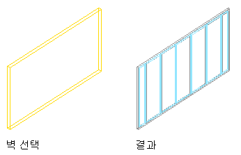

벽을 커튼월로 변환하려면
다음 과정에 따라 기존 표준 벽을 기준으로 커튼월을 작성하십시오. 벽 세그먼트마다 개별적인 커튼월이 작성됩니다. 변환하는 동안 커튼월 그리드의 셀 수와 크기뿐만 아니라 셀, 프레임 및 멀리언의 모양을 결정하는 커튼월 스타일을 선택하라는 메시지가 나타납니다.
벽을 커튼월로 변환

  3. 벽을 선택한 후 Enter 키를 누릅니다.

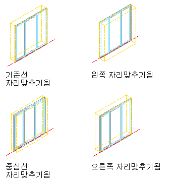

  4. 커튼월을 왼쪽, 오른쪽, 중심선, 생성된 벽의 기준선 중 어느 위치에 정렬할지 지정합니다.
    커튼월 정렬 지정
