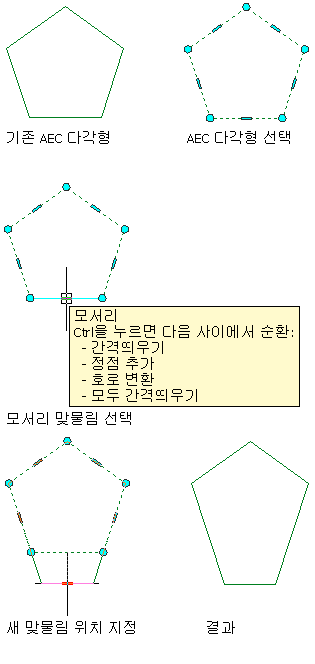

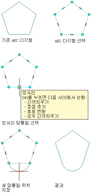

모서리 그립에는 간격띄우기, 정점 추가, 호로 변환 및 모두 간격띄우기의 네 개 편집 모드가 있습니다. 기본 모드는 간격띄우기로, 모서리의 중간점과 수직 방향으로 선택된 모서리를 간격띄우기합니다. AEC 폴리곤의 쉐이프 및 수정하려고 선택한 모서리에 따라 주변 선이 연장되거나 잘리고 필요에 따라 새 선이 추가됩니다.
AEC 폴리곤의 모서리 그립을 사용하여 해당 폴리곤의 모서리 간격띄우기

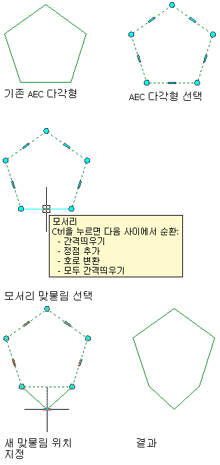

정점 추가 편집 모드를 사용하여 선택된 모서리에 정점을 추가하고 새 모서리를 작성합니다. 선택된 모서리가 호인 경우 새 모서리도 호가 됩니다.
AEC 폴리곤의 모서리 그립을 사용하여 해당 폴리곤의 모서리에 정점 추가
호로 변환은 선택된 모서리를 호로 변경하고 모서리의 중간점을 신축합니다. 호의 모서리 그립도 신축 모드를 가지므로, 모서리가 호로 변환된 후 모서리의 중간점을 신축할 수 있습니다.
AEC 폴리곤의 모서리 그립을 사용하여 해당 폴리곤의 모서리를 호로 변환

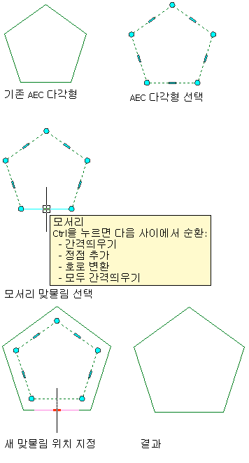

AEC 폴리곤의 모서리를 모두 같은 간격으로 간격을 띄웁니다. 한 모서리를 끌면 다른 모서리도 모두 재배치됩니다. 이 옵션은 AEC 폴리곤 축척처럼 일반 크기조절 작업에 아주 유용합니다.
AEC 폴리곤의 모서리 그립을 사용하여 해당 폴리곤의 모든 모서리 간격띄우기
| 원하는 작업... | 방법... |
| 모서리 간격띄우기 | 모서리를 원하는 위치로 이동하고 클릭하거나, 값을 입력한 후 ENTER 키를 누릅니다. |
| 정점 추가 및 모서리 작성 | CTRL 키를 눌러 정점 추가 편집 모드로 전환합니다. 모서리를 원하는 위치로 이동하고 클릭하거나 값을 입력한 후 ENTER 키를 누릅니다. |
| 선택된 모서리를 호로 변경 | CTRL 키를 두 번 눌러 호로 변환 편집 모드로 전환합니다. 중간점을 원하는 위치로 신축하고 클릭하거나, 값을 입력한 후 ENTER 키를 누릅니다. |
| 모든 모서리를 동일한 간격으로 띄우기 | CTRL 키를 세 번 눌러 모두 간격띄우기 편집 모드로 전환합니다. 선택한 모서리를 모든 모서리에 대해 원하는 위치로 이동하고 클릭하거나 값을 입력하고 ENTER 키를 누릅니다. |
CTRL 키를 눌러 편집 모드 사이를 전환할 수 있습니다.

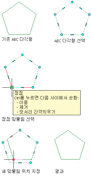

AEC 폴리곤의 정점 변경
AEC 폴리곤 정점 그립 도구 설명 보기

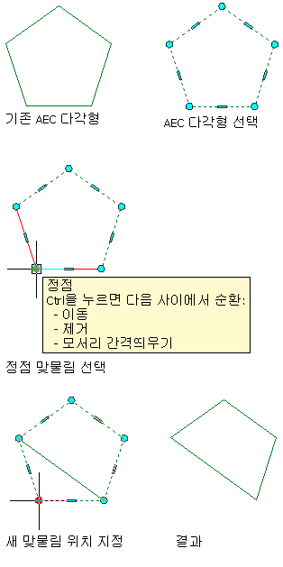

정점 그립에는 다음과 같은 세 가지 편집 모드가 있습니다.
AEC 폴리곤의 정점 그립을 사용하여 해당 폴리곤의 정점 이동
AEC 폴리곤의 정점 그립을 사용하여 해당 폴리곤의 정점 제거

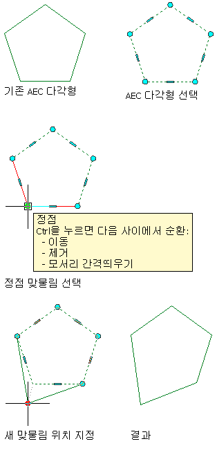

AEC 폴리곤의 정점 그립을 사용하여 해당 폴리곤의 모서리 간격띄우기
| 원하는 작업... | 할 일... |
| 정점 이동 | 정점을 원하는 위치로 이동하고 클릭하거나 값을 입력하고 ENTER 키를 누릅니다. |
| 정점 제거 | CTRL 키를 눌러 정점 제거 편집 모드로 전환하고 클릭하여 제거를 확인합니다. |
| 정점 및 인접 모서리 이동 | CTRL 키를 두 번 눌러 모서리 간격띄우기 편집 모드로 전환합니다. 정점을 원하는 위치로 이동하고 클릭하거나 값을 입력하고 ENTER 키를 누릅니다. |
