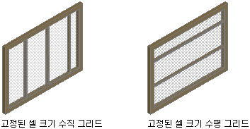

조합창/문 그리드에 있는 셀의 고정된 크기를 지정하려면
다음 과정에 따라 그리드에 있는 셀의 특정 크기를 정의하십시오. 이런 경우 셀의 개수는 그리드가 분할되는 방법에 따라 그리드의 길이 또는 높이에 의해 결정됩니다.
그리드에서 고정된 셀 크기를 지정할 때, 그리드의 셀이 남은 공간을 수용하도록 조정하는 방법을 조정할 수 있습니다. 이 공간은 조합창/문의 길이(또는 높이)를 셀의 고정된 크기로 균등하게 분할할 수 없는 경우 나타납니다.

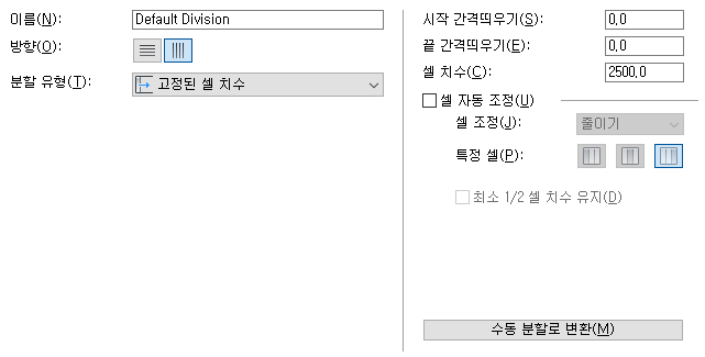

  1. 관리 탭스타일 및 화면표시 패널스타일 관리자를 클릭합니다.
  2. 건축 객체 조합창/문 스타일을 확장합니다.
    주: 또는 도면에서 조합창/문을 선택하고 조합창/문 탭 일반 패널 스타일 편집 드롭다운 조합창/문 스타일을 클릭합니다.
  3. 조합창/문 스타일을 선택합니다.
  4. 설계 규칙 탭을 클릭합니다.
  5. 왼쪽 창에서 요소 정의 아래에 있는 부속건물을 선택합니다.
  6. 분할 정의를 선택하거나 을(를) 클릭하여 새 분할 정의를 작성합니다.
  7. 분할 유형으로 고정된 셀 치수를 선택합니다.
  8. 셀 치수에서 셀의 크기를 지정합니다.
    수직 그리드를 정의하는 경우 셀 치수는 멀리언 사이의 셀 길이입니다. 수평 그리드를 정의하는 경우 셀 치수는 셀 높이입니다.
  9. 그리드에 대한 간격띄우기를 지정하려면
    방향... 할 일...
    수평 맨 아래 간격띄우기 또는 맨 위 간격띄우기에서 간격띄우기 거리를 지정합니다.
    수직 시작 간격띄우기 또는 끝 간격띄우기에서 간격띄우기 거리를 지정합니다.
    팁: 프레임 폭은 셀 크기의 일부로 계산됩니다. 따라서 프레임에 인접한 셀은 다른 셀과 크기가 다르게 나타날 수 있습니다. 프레임 폭을 셀 크기에 포함하지 않으려면, 그리드 간격띄우기를 해당 프레임 폭과 같게 지정하십시오.
    고정된 셀 치수를 사용하여 조합창/문을 그릴 때 전체 크기의 마지막 셀과 조합창/문의 끝 사이에 여분의 공간이 있을 수 있습니다.
  10. 여분 공간을 수용하도록 셀을 조정합니다.
    원하는 작업... 할 일...
    그리드 셀에 공간 추가 셀 자동 조정을 선택하고 셀 조정에서 늘이기를 선택한 후 공간이 추가될 특정 셀을 선택합니다. 특정 셀 조합을 선택할 수 있습니다.
    그리드 셀에서 공간 제거 셀 자동 조정을 선택하고 셀 조정에서 줄이기를 선택한 후 공간이 제거될 특정 셀을 선택합니다. 특정 셀 조합을 선택할 수 있습니다.
  11. 확인을 클릭합니다.
