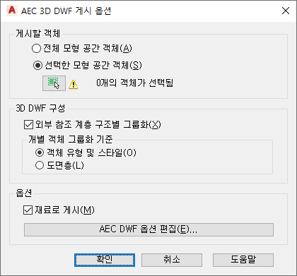

다음 절차에 따라 사용자 정의 특성 세트 데이터를 사용하여 작업하는 모형의 단일 DWF 또는 DWFx 파일을 작성하십시오.
내보내기
3D DWF를 클릭합니다.
옵션을 클릭합니다.
| 원하는 작업... | 할 일... |
| 외부 참조별, 해당 객체 유형 및 스타일별 순으로 객체 그룹화 | 외부 참조 계층 구조별 그룹화를 선택합니다. 개별 객체 그룹화 기준에서 객체 유형 및 스타일을 선택합니다. |
| 외부 참조별, 해당 도면층별 순으로 객체 그룹화 | 외부 참조 계층 구조별 그룹화를 선택합니다. 개별 객체 그룹화 기준에서 도면층을 선택합니다. |
| 객체 유형 및 스타일별로 객체 그룹화 | 외부 참조 계층 구조별 그룹화를 선택 해제합니다. 개별 객체 그룹화 기준에서 객체 유형 및 스타일을 선택합니다. |
| 도면층별로 객체 그룹화 | 외부 참조 계층 구조별 그룹화를 선택 해제합니다. 개별 객체 그룹화 기준에서 도면층을 선택합니다. |

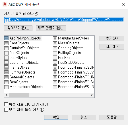

특성 세트 추가 대화상자에는 기본적으로 현재 활성 도면과 이 도면에 있는 특성 세트 정의가 표시됩니다.
