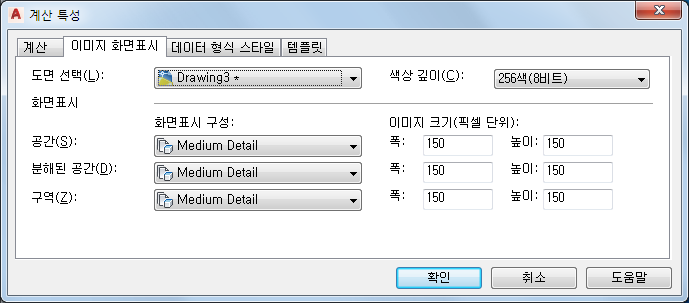

이미지 특성을 표시하려면
다음 과정에 따라 계산 파일에 포함할 미리보기 이미지에 대한 화면표시 설정을 지정하십시오.
  1. 일람표 도구 팔레트를 열고 공간 계산 도구를 선택합니다.
    주: 또는 홈 탭조회 패널공간 계산을 클릭합니다.
  2. 계산 옵션을 클릭합니다.
  3. 이미지 화면표시 탭을 클릭합니다.
    공간 계산 문서에 대한 이미지 화면표시
  4. 이미지 특성을 설정하려는 도면을 선택합니다.
    주: 계산 문서에 열려 있는 여러 도면을 포함하려면 열려 있는 각 도면의 이미지 특성을 개별적으로 설정해야 합니다.
  5. 계산 파일에 있는 이미지의 원하는 색상 수를 선택합니다. 고해상도를 선택하면 이미지 품질은 향상되지만 파일 크기도 커집니다.
  6. 각 객체 범주(공간, 분해된 공간 및 구역)에 대해 원하는 화면표시 구성을 선택하고 이미지 크기를 결정하는 폭 및 높이를 원하는 대로 지정합니다.
    주: 리스트에서는 공간, 구역 및 분해된 공간의 화면표시 표현이 켜져 있는 화면표시 구성만 볼 수 있습니다.
  7. 확인을 클릭합니다.
