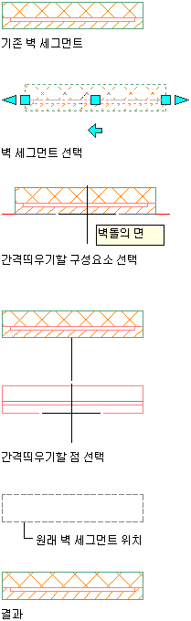

다음 과정에 따라 벽 구성요소의 중심 또는 면에서 지정한 점 또는 거리까지 벽을 간격띄우기하여 벽을 이동하십시오.
을 클릭합니다.. | 원하는 작업... | 할 일... |
| 벽 구성요소의 면에서 벽 간격띄우기 | 원하는 구성요소의 면이 빨간색 선으로 강조될 때까지 커서를 벽 위로 이동하고 한 번 클릭합니다. |
| 벽 구성요소의 중심에서 벽 간격띄우기 | Ctrl 키를 누르고 원하는 구성요소의 중심이 강조될 때까지 커서를 벽 위로 이동합니다. 마우스를 한 번 클릭합니다. |
기존 벽 세그먼트 구성요소에서 간격을 띄워 벽 세그먼트 이동
