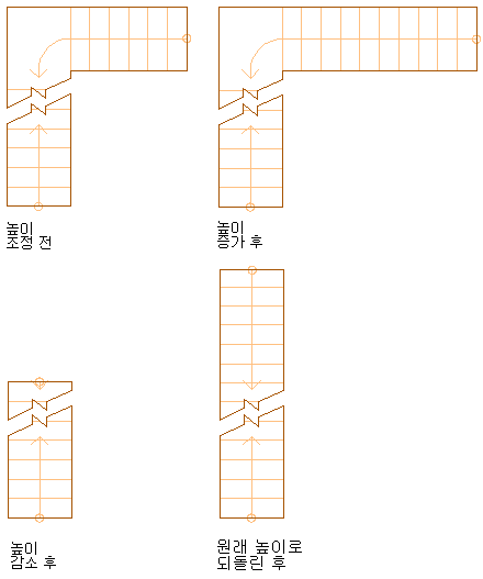

다음 그림은 높이 변경 전/후 StairFit 옵션이 사용 가능한 직선 계단의 예를 보여줍니다.
StairFit 옵션이 사용 가능한 계단 높이 변경

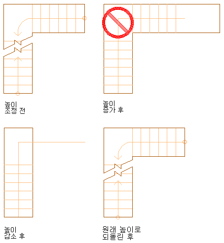

다음 그림은 높이 변경 전/후 StairFit 옵션이 사용 불가능한 직선 계단의 예를 보여줍니다.
StairFit 옵션이 사용 불가능한 계단 높이 변경
