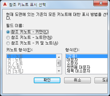

키노트 형식을 전체적으로 변경하려면
다음 절차에 따라 도면 내에 지정된 유형(참조 또는 시트)의 모든 키노트 형식을 변경하십시오.
다음을 클릭합니다.
주석 탭
키노팅 패널
참조 키노트 표시
주:
또는
주석 탭
키노팅 패널
시트 키노트 표시
참조 키노트 표시 선택 또는 시트 키노트 표시 선택 대화상자에서 필드 이름에 대한 옵션을 선택합니다. 키 및 노트 옵션을 선택한 경우, 키노트 형식에 대한 옵션도 선택할 수 있습니다. 필드 이름 선택에 상관없이 형식 설정을 변경할 수 있습니다.
확인을 클릭하여 도면에서 선택한 유형의 모든 키노트에 대한 형식 변경 사항을 구현합니다.
