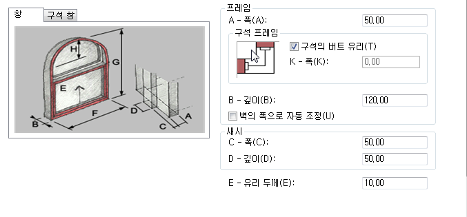

다음 절차에 따라 일반 창 또는 구석 창 스타일의 기본 치수를 변경하십시오.
| 원하는 작업... | 할 일... |
| 프레임 폭 및 깊이 변경 | 프레임에서 폭 및 깊이 값을 입력합니다. |
| 창 구석을 버트 유리로 설정 | 프레임에서 구석의 버트 유리를 선택합니다. |
| 창 구석을 프레임으로 설정하고 내부 구석 프레임 폭 값 조정 | 프레임에서 구석의 버트 유리를 선택 해제합니다. 내부 구석 프레임 폭 값을 지정합니다. 양수 값만 유효합니다. |
| 프레임 폭을 벽 두께로 설정 | 프레임에서 벽의 폭으로 자동 조정을 선택합니다. |
| 새시 치수 변경 | 새시에서 폭 및 깊이에 값을 입력합니다. |
| 창 두께 변경 | 유리 두께에 값을 입력합니다. |
