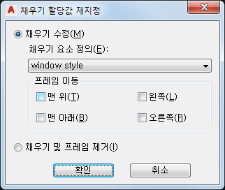

다음 과정에 따라 커튼월 단위 셀의 채우기를 재지정하십시오.
예를 들어, 커튼월 단위에 간단한 콘크리트 패널이 있지만 어떤 위치에서는 콘크리트 패널 대신 내포된 그리드를 원할 수 있습니다. 이런 경우, 복잡한 커튼월 단위 스타일 설정을 작성하는 대신 채우기 재지정을 사용하면 훨씬 간단합니다.
채우기 정의를 교환하려면, 새 채우기 정의가 커튼월 단위 스타일에 이미 정의되어 있어야 합니다.
커튼월 단위 셀 정의 재지정
을 클릭합니다.
| 원하는 작업... | 할 일... |
| 기존 채우기를 다른 채우기로 교환 | 리스트에서 새 채우기 정의를 선택합니다. 주: 채우기 정의를 교환하려면, 새 채우기 정의가 커튼월 단위 스타일에 이미 정의되어 있어야 합니다.
| 채우기 주위에서 하나 이상의 프레임 제거 | 제거할 프레임 구성요소를 선택합니다. |
| 전체 채우기와 해당 프레임 제거 | 채우기 및 프레임 제거를 선택합니다. 주: 이 옵션은 커튼월 단위 외부의 경계를 이루는 채우기에 대해서만 작동합니다.
| 재지정을 저장할 위치... | 할 일... |
| 특정 커튼월 단위에만 | 추가 단계는 필요하지 않습니다. 재지정은 커튼월 단위에 저장됩니다. |
| 커튼월 단위 스타일 | ![]() ![]() 을 클릭합니다. |
을 클릭하고 재지정을 저장할 커튼월 단위 스타일을 결정합니다.
| 현재 커튼월 단위 스타일 | 셀 재지정을 스타일로 변환을 선택하고 확인을 클릭합니다. 주: 채우기 재지정만 작성한 경우 셀 재지정을 스타일로 변환 확인란만 활성화되어 있습니다. 또한 셀 병합이나 프레임 또는 멀리언 모서리 재지정과 같은 다른 재지정을 작성한 경우 이들 확인란도 사용 가능합니다. 이들 재지정을 스타일로 저장하려면 해당 확인란을 선택하십시오.
| 새 커튼월 단위 스타일 | 셀 재지정을 스타일로 변환을 선택하고 새로 만들기를 클릭합니다. 새 커튼월 단위 스타일의 이름을 입력하고 확인을 클릭합니다. 주: 채우기 재지정만 작성한 경우 셀 재지정을 스타일로 변환 확인란만 활성화되어 있습니다. 또한 셀 병합이나 프레임 또는 멀리언 모서리 재지정과 같은 다른 재지정을 작성한 경우 이들 확인란도 사용 가능합니다. 이들 재지정을 스타일로 저장하려면 해당 확인란을 선택하십시오.
를 클릭합니다. 재지정은 여전히 커튼월 단위에 남아 있으며 제거될 수 있지만, 커튼월 단위 스타일에 다시 저장되지 않습니다.
