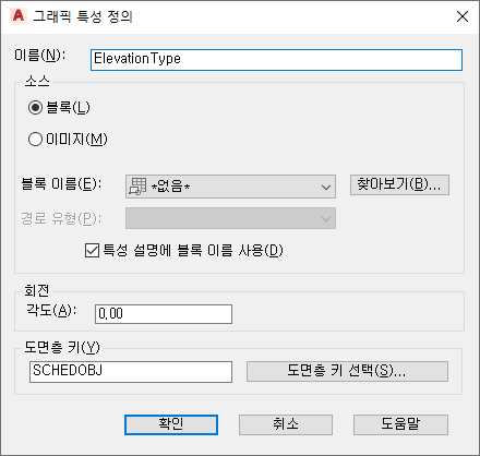

다음 과정에 따라 그래픽 특성 정의를 특성 세트 정의에 추가하십시오. 그래픽 특성 값은 현재 도면의 블록이나 BMP, GIF, JPG, PNG 또는 TIF와 같은 이미지 파일이 될 수 있습니다. 표시되는 이미지는 직접 편집할 수 없습니다.
블록이 현재 도면에 있고 블록에 주석이 없는 경우에만 블록이 일람표에 그래픽 특성으로 표시됩니다. 일람표 또는 일람표 테이블 스타일을 새 도면에 복사하는 경우 모든 블록도 복사해야 합니다.
| 원하는 작업... | 할 일... |
| 현재 도면에서 블록 선택 | 블록을 선택하고 드롭다운 리스트에서 블록 이름을 선택합니다. |
| 현재 도면의 외부에서 블록 선택 | 블록을 선택하고 찾아보기를 클릭한 후 블록을 선택하고 열기를 클릭합니다. |
| 도면 파일 선택 | 블록을 선택하고 찾아보기를 클릭한 후 도면을 선택하고 열기를 클릭합니다. |
| 이미지 파일 선택 | 이미지를 선택하고 찾아보기를 클릭합니다. 이미지 파일 선택 대화상자에서 이미지를 찾아서 선택하고 열기를 클릭합니다. 드롭다운 리스트에서 경로 유형을 선택합니다. 상대 경로를 사용하면 프로젝트 이동성이 높아집니다. |
특성 정의 이름을 변경하려면 이름의 값을 두 번 클릭합니다.
선택한 형식은 해당 특성이 일람표 테이블 스타일에 추가될 때 열의 기본 형식으로 사용됩니다. 이 형식은 언제든지 변경할 수 있습니다. 예제 열에서는 선택한 형식을 사용하여 기본값이 표시되는 방법을 설명합니다.
