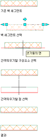

다음 절차에 따라 지정한 거리만큼 벽의 구성요소로부터 간격띄우기된 기존 벽의 사본을 추가하십시오.
이 간격띄우기 명령을 사용하면 샛기둥 또는 벽 마감과 같은 특정 벽 구성요소의 면 또는 중심으로부터 명확한 거리만큼 간격을 띄워 벽을 복사할 수 있습니다.
를 클릭합니다. | 원하는 작업... | 할 일... |
| 벽 구성요소의 면에서 벽 간격띄우기 | 원하는 구성요소의 면이 빨간색 선으로 강조될 때까지 커서를 벽 위로 이동하고 한 번 클릭합니다. |
| 벽 구성요소의 중심에서 벽 간격띄우기 | Ctrl 키를 누르고 원하는 구성요소의 중심이 강조될 때까지 커서를 벽 위로 이동합니다. 마우스를 한 번 클릭합니다. |
또다른 벽을 추가할 때마다 서로 다른 간격띄우기 거리를 지정할 수 있습니다.
기존 벽 세그먼트 구성요소에서 간격을 띄워 벽 세그먼트 복사
