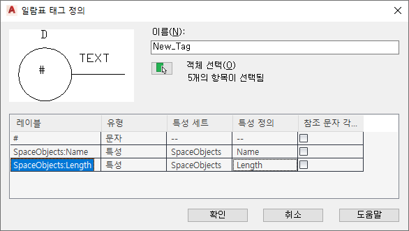

| 태그가 지정된 객체로부터 특성 데이터 수집 | 유형 특성을 선택하고 특성 세트와 특성 정의를 선택한 후 확인을 클릭합니다. |

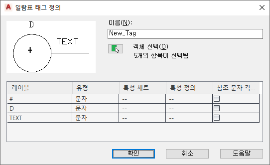

| 입력한 문자로 표시 | 유형에서 문자를 선택한 후 확인을 클릭합니다. |
