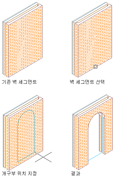

다음 절차에 따라 지정한 설정을 가진 개구부를 작성하십시오.
벽에 개구부 추가
필요한 경우 이동하여 원하는 도구를 표시합니다.
사용자 쉐이프를 지정하려면 쉐이프에서 사용자를 선택하고 프로파일에서 쉐이프 형상을 제공하는 프로파일을 선택합니다.
를 클릭하여 나중에 프로파일을 개구부에 추가할 수 있습니다. 단높이는 아치, 고딕, 돌출 오각형 및 사다리꼴 쉐이프에 대해서만 사용할 수 있습니다.
| 원하는 작업... | 할 일... |
| 벽 세그먼트의 끝에서부터 특정 거리에 개구부의 모서리 위치 지정 | 벽을 따라 위치에서 간격띄우기/중심을 선택하고 자동 간격띄우기에 값을 입력합니다. |
| 벽 세그먼트의 중심에 개구부 위치 지정 | 벽을 따라 위치에서 간격띄우기/중앙을 선택하고 벽 세그먼트의 중심에 가까운 점을 지정합니다. |
| 벽을 따라 어디든 개구부 위치 지정 | 벽을 따라 위치에서 구속하지 않음을 선택합니다. |
| 씰 높이에 따라 개구부 정렬 | 수직 정렬에서 씰을 선택하고 씰 높이에 값을 입력합니다. |
| 헤드 높이에 따라 개구부 정렬 | 수직 정렬에서 헤드를 선택하고 헤드 높이에 값을 입력합니다. |
| 벽에 개구부 배치 | 벽을 선택한 후 벽을 따라 삽입점을 지정합니다. |
| 독립 개구부 배치 | Enter 키를 누르고 개구부에 대한 삽입점과 회전 각도를 지정합니다. |
