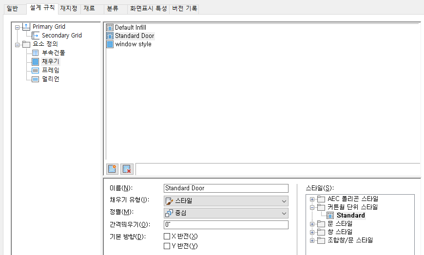

다음 절차에 따라 커튼월 스타일의 기존 요소를 수정하십시오. 커튼월은 부속건물, 채우기, 프레임 및 멀리언 요소로 구성되어 있으며, 모두 커튼월 스타일의 설계 규칙에 정의됩니다.
를 클릭합니다.
 커튼월 스타일을 확장합니다. 요소의 리스트가 표시됩니다.
요소 정의 리스트
| 수정할 항목... | 할 일... |
| 분할 정의 | 요소 정의에서 부속건물을 클릭합니다. 오른쪽 창에서 수정할 분할 정의를 선택한 후 해당 분할 정의를 편집합니다. |
| 채우기 정의 | 요소 정의에서 채우기를 클릭합니다. 오른쪽 창에서 수정할 채우기 정의를 선택한 후 해당 채우기 정의를 편집합니다. |
| 프레임 정의 | 요소 정의에서 프레임을 클릭합니다. 오른쪽 창에서 수정할 프레임 정의를 선택한 후 해당 프레임 정의를 편집합니다. |
| 멀리언 정의 | 요소 정의에서 멀리언을 클릭합니다. 오른쪽 창에서 수정할 멀리언 정의를 선택한 후 해당 멀리언 정의를 편집합니다. |
