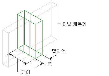

폭 및 깊이를 지정하여 멀리언을 정의할 수 있습니다.
 멀리언 폭 및 깊이 지정

 멀리언 정의를 작성한 후 해당 정의를 커튼월의 모든 멀리언에 지정할 수 있습니다.
