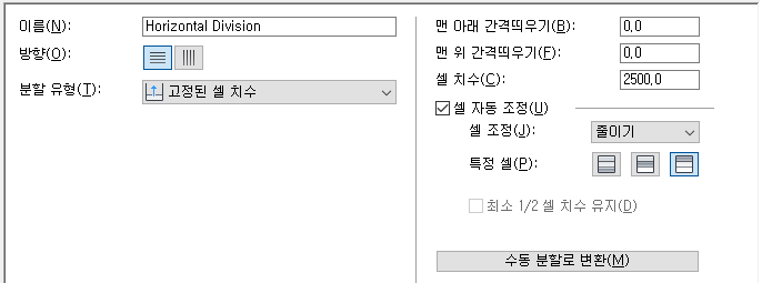

다음 과정에 따라 그리드에 있는 셀의 특정 크기를 정의하십시오. 이런 경우 셀의 개수는 그리드가 분할되는 방법에 따라 그리드의 길이 또는 높이에 의해 결정됩니다.
그리드에서 고정된 셀 크기를 지정할 때, 그리드의 셀이 남은 공간을 수용하도록 조정하는 방법을 조정할 수 있습니다. 이 공간은 커튼월 단위의 길이(또는 높이)를 셀의 고정된 크기로 균등하게 분할할 수 없는 경우 나타납니다.

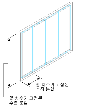

수직 분할을 정의하는 경우 셀 치수는 멀리언 사이의 셀 길이입니다. 수평 분할을 정의하는 경우 셀 치수는 셀 높이입니다.
고정된 셀 치수를 사용하여 커튼월 단위를 그릴 때 전체 크기의 마지막 셀과 커튼월 단위의 끝 사이에 여분의 공간이 있을 수 있습니다.
| 원하는 작업... | 할 일... |
| 그리드 셀에 공간 추가 | 셀 자동 조정을 선택하고 셀 조정에서 늘이기를 선택한 후 공간이 추가될 특정 셀을 선택합니다. 특정 셀 조합을 선택할 수 있습니다. |
| 그리드 셀에서 공간 제거 | 셀 자동 조정을 선택하고 셀 조정에서 줄이기를 선택한 후 공간이 추가될 특정 셀을 선택합니다. 특정 셀 조합을 선택할 수 있습니다. |
