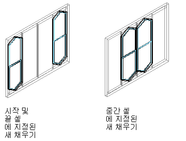

셀 할당값을 작성할 때 그리드에서 해당 할당값을 사용할 셀을 지정해야 합니다. 셀을 선택하기 위한 두 가지 옵션은 다음과 같습니다.
-  위치를 사용하여 수직 그리드의 시작, 중간 또는 끝 셀이나 수평 그리드의 맨 아래, 중간 또는 맨 위 셀에 채우기를 삽입합니다. 셀의 개수가 짝수(4개 이상)이면 중간은 그리드의 중간에 있는 두 셀을 나타냅니다. 셀의 개수가 홀수(3개 이상)이면 중간은 그리드의 중간에 있는 하나의 셀을 나타냅니다.
 위치로 셀 할당값 지정
-  색인을 사용하여 셀 번호에 따라 특정 셀에 채우기를 삽입합니다. 셀은 시작에서 끝으로 또는 맨 아래에서 맨 위로 번호가 부여됩니다. 예를 들어, 1, 3, 5를 입력하면 첫 번째, 세 번째, 다섯 번째 셀에 채우기가 배치됩니다.
 색인으로 셀 할당값 지정
팁: 수직 셀과 수평 셀이 모두 있는 그리드에서 셀 할당을 결정할 때 이러한 각 방향이 실제로 별도의 그리드에 있다는 것을 기억하면 도움이 됩니다. 수직 그리드에 내포된 수평 그리드가 있거나 그 반대일 수 있습니다. 각 그리드를 별도로 선택하여 셀을 할당할 수 있습니다.
 특정 셀 할당값이 지정되지 않은 모든 셀에는 기본 채우기가 사용됩니다.
