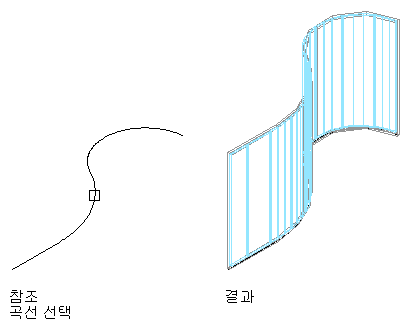

직선 및 곡선 세그먼트가 혼합된 커튼월을 작성하는 경우 커튼월 추가 명령을 사용할 수 있습니다. 그러나 복잡한 설계의 경우 선, 호 및 원을 사용하여 세그먼트를 그린 다음 해당 곡선을 커튼월의 기준선으로 참조하는 것이 좋습니다. 이 방법을 사용하면 해당 곡선이 커튼월의 길이 및 기준선으로 조정되는 장점이 있습니다. 곡선의 모든 변경사항은 커튼월의 변경사항으로 반영됩니다.
곡선을 참조하는 커튼월 작성
다음 객체 중 하나를 사용하여 참조 곡선을 작성하십시오.
 참조된 기준 곡선을 클릭합니다. 참조하려는 형상이 여러 개의 세그먼트로 이루어진 경우, 각 세그먼트에서 이 과정을 반복해야 합니다.
