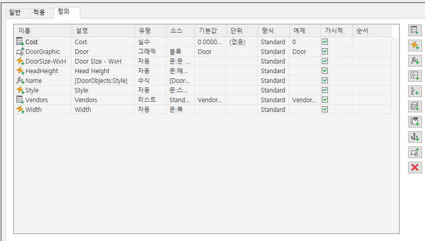

문 객체에 대한 특성 세트 정의
자동 및 수동 특성

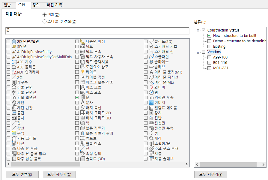

객체 및 스타일에 특성 세트 정의 적용
객체 또는 스타일 및 정의(예: 다중 뷰 블록 정의)에 대해 특성 세트 정의를 작성할 수 있습니다. 객체의 복제별로 달라질 수 있는 수동 특성은 객체에 의해 적용되는 객체 기반 특성 세트 정의에 속합니다.
문 객체에 적용되는 특성 세트 정의

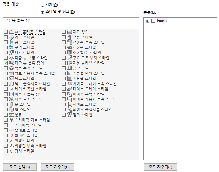

한 스타일의 모든 복제에 대해 동일한 수동 특성은 스타일(예: 벽 스타일)이나 정의(다중 뷰 블록 정의)에 적용되는 스타일 기반 특성 세트 정의에 속합니다.
다중 뷰 블록 정의에 적용되는 특성 세트 정의
자동 특성은 객체에서 다이내믹하게 검색됩니다. 각 객체 복제마다 값이 서로 다를 수도 있지만, 대부분의 자동 특성은 스타일 기반 특성 세트 정의에 속해야 합니다. 예를 들어, "문 폭" 및 "문 높이" 특성은 문 객체에서 자동으로 추출됩니다. 스타일 기반 특성 세트 정의에 이들 특성을 배치하면, 해당 스타일의 각 문 객체에 특정 값이 제공되며, 이것은 객체 기반 특성 세트 정의에 배치한 후 각 문에 부착하는 것보다 효율적입니다.
