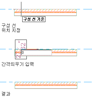

직선 벽 세그먼트에 기반한 간격띄우기 0(영)의 구성선 그리기

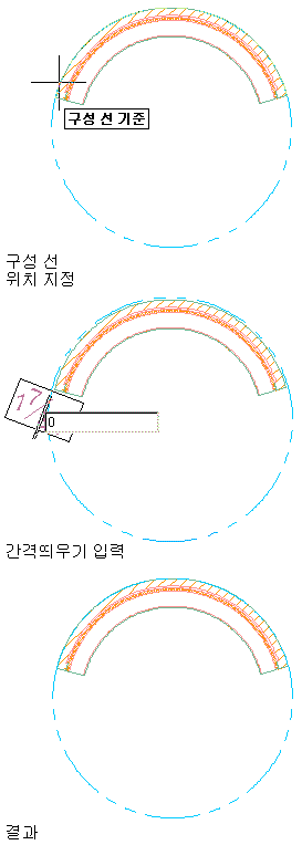

호 벽 세그먼트에 기반한 간격띄우기 0(영)의 구성선 그리기

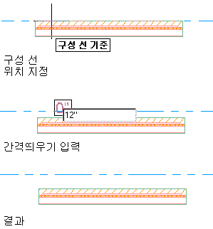

직선 벽 세그먼트에 기반한 지정된 간격띄우기로 구성선 그리기
