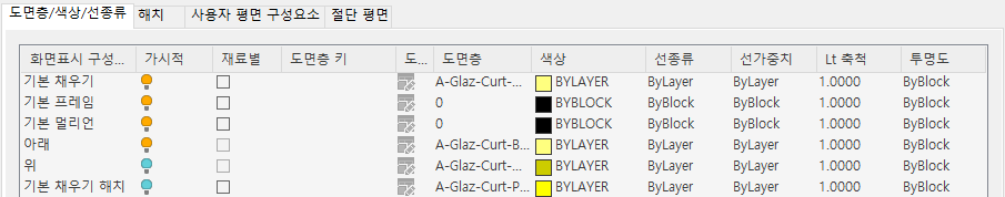

다음 절차에 따라 커튼월 스타일에 대한 하나 이상의 절단 평면의 특성을 지정하십시오. 절단 평면 화면표시 특성은 도면의 평면도(평면도)에서 사용되는 평면도와 같은 화면표시 표현에만 적용됩니다.
평면도에서 커튼월 요소를 좀더 시각화하기 위해 절단 평면을 작성할 수 있습니다. 주 절단 평면에 수축포장 및 해치가 적용됩니다. 평면도 화면표시는 각 절단 평면의 높이에 표시되면서 벽의 구성요소 및 객체를 나타냅니다.
를 클릭합니다 . | 절단 평면을 추가할 위치... | 할 일... |
| 절단 평면 높이의 값보다 낮은 높이 | 객체는 도면층/색상/선종류 탭의 절단 평면 아래 구성요소에 대해 지정된 특성을 사용하여 표시됩니다. |
| 절단 평면 높이의 값보다 큰 높이 | 객체는 도면층/색상/선종류 탭의 절단 평면 위 구성요소에 대해 지정된 특성을 사용하여 표시됩니다. |
아래 및 위 구성요소
제거를 클릭하여 추가한 절단 평면을 삭제할 수 있습니다.
