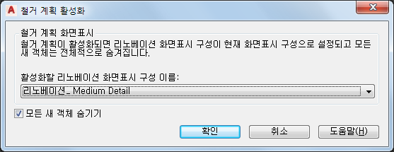

리노베이션 기능을 사용하여 도면을 작성하기 전에 먼저 리노베이션 모드를 활성화해야 합니다.
철거 계획 활성화 대화상자가 표시됩니다. 작업에 대한 자세한 내용
기본적으로 새 객체는 꺼져 있습니다. 평면도에 새 객체를 표시하려면
