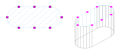

내부 편집 모드를 시작하면 편집할 객체나 구성요소 주위에 임시 프로파일이 그려집니다.
돌출된 매스 구성요소의 내부 편집 프로파일
