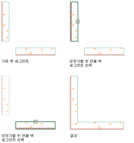

다음 그림에서는 반지름 0(영)을 사용하여 두 개의 벽 세그먼트를 모깎기하는 방법을 보여줍니다.
반지름 0(영)을 사용하여 벽 세그먼트 모깎기

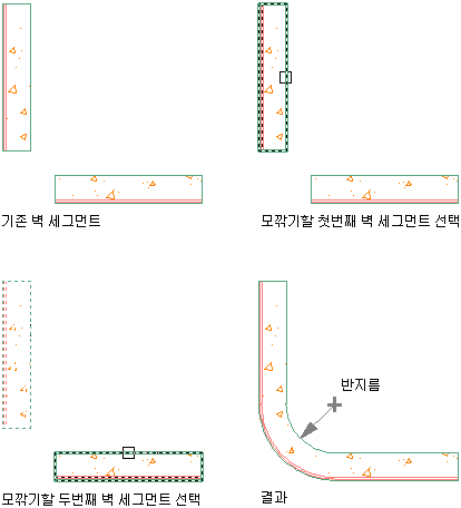

다음 그림에서는 지정한 반지름을 사용하여 두 개의 벽 세그먼트를 모깎기하는 방법을 보여줍니다.
지정한 반지름을 사용하여 벽 세그먼트 모깎기
