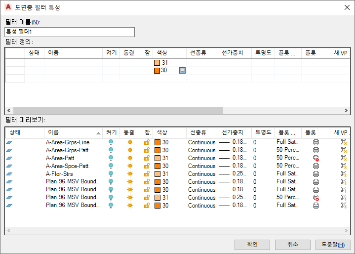

또한 특성 필터에 대해 두 세트 이상의 기준을 지정할 수 있습니다. 예를 들어, 모든 빨간색 동결 도면층 및 모든 파란색 동결 도면층을 포함할 필터를 작성할 수 있습니다. 부울 AND/OR 논리는 필터 정의에 적용되어 어떤 도면층을 포함할지 결정합니다. 도면층이 필터에 포함되려면 단일 행의 모든 기준을 충족해야 합니다. 예에서 도면층이 필터에 들어가려면 동결 및 빨간색이어야 합니다. 여러 개의 행에서 다른 기준을 제공합니다. 아래의 예제에서는 도면층이 색상 30 또는 색상 31로 재지정되어야 합니다.
여러 기준을 가진 특성 필터의 예
