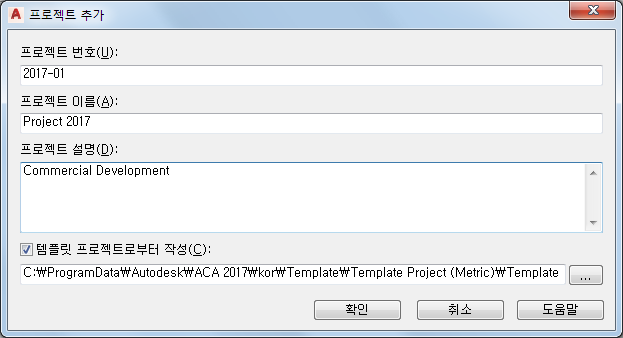

템플릿 프로젝트 작성은 기존 프로젝트를 단순히 복사하고 이름을 바꾸는 것과 다릅니다. 적절한 템플릿을 호출하려면 새 프로젝트를 작성할 때 템플릿을 지정해야 합니다.
프로젝트 추가 대화상자에서 템플릿 프로젝트를 지정합니다. 템플릿 프로젝트를 지정할 수 있는 유일한 시기입니다. 새 프로젝트가 작성되면 지정된 템플릿 프로젝트의 설정과 파일이 새 프로젝트로 복사됩니다.
