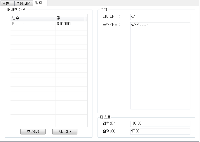

  1. 관리 탭스타일 및 화면표시 패널스타일 관리자를 클릭합니다.
  2. 문서 객체를 확장한 후 계산 수정자 스타일을 확장합니다.
  3. 수식을 정의할 수정자를 선택합니다.
  4. 정의 탭을 클릭합니다.
  5. 계산 수정자에 변수를 추가합니다.
    변수는 변수 이름과 변수 값으로 이루어집니다. 예를 들어, 3%의 회반죽 감소를 작성하려면, 추가를 클릭하고 변수로 Plaster_Deduction을 입력하고 값으로 0.97을 입력합니다.
    설명 이름을 변수 이름으로 사용하여 수식을 이해하기 쉽도록 해야 합니다.
    수식을 설정하기 위해 직접적인 수학적 값을 입력할 수도 있습니다.

    적용 대상 탭의 현재 선택 내용에 따라 데이터에 다음 값 중 하나가 표시됩니다.
    • AreaValue(영역이 선택되어 있을 경우)
    • PerimeterValue(둘레가 선택되어 있을 경우)
    • 값(영역과 둘레가 모두 선택되어 있을 경우)
    이 값은 편집할 수 없습니다. 변경하려면 적용 대상 탭을 클릭하고 현재 선택 내용을 원하는 대로 변경합니다.
  6. 표현식에 수정자 계산에 사용할 수식을 입력합니다.
    직접적인 수학적 값 및 연산자, 작성한 변수 및 Mod, Exp 또는 Log와 같은 Visual Basic 키워드를 입력할 수 있습니다.
    예를 들어, 3%의 회반죽 감소를 설정하려면 값 0.97로 Plaster_Deduction 변수를 정의한 경우 AreaValue * Plaster_Deduction을 입력합니다.
    주: 데이터 필드에 표시된 대로 값 이름 AreaValue 및 PerimeterValue를 정확하게 입력해야 합니다. "Area Value" 또는 "perimetervalue"와 같이 철자를 다르게 사용하면 인식되지 않습니다.
  7. 수식을 테스트하려면 입력에 예제 값을 입력하고 Enter 키를 누른 후 출력에서 결과를 검사합니다.
  8. 확인을 클릭합니다.
