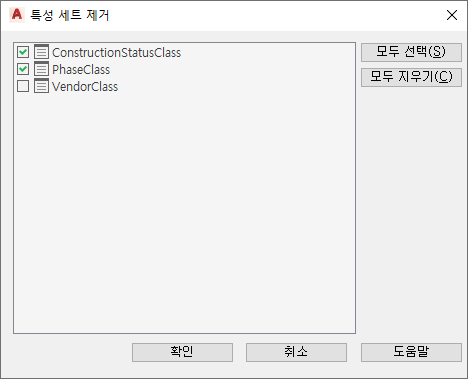

다음 절차에 따라 분류 정의에서 분류를 편집 또는 제거하고, 분류에 부착된 특성 세트의 데이터를 추가 또는 편집한 후 분류에서 특성 세트를 분리하십시오.
를 클릭합니다. | 원하는 작업... | 할 일... |
| 분류 이름 편집 | 분류를 선택하고 항목 아래의 문자를 편집한 후 확인을 클릭합니다. |
| 분류 설명 편집 | 분류를 선택하고 설명 아래의 문자를 편집한 후 확인을 클릭합니다. |
| 분류에 이미 부착되어 있는 특성 세트에 특성 세트 데이터 추가 또는 편집 | 분류를 선택한 후 특성 세트를 클릭합니다. 특성 데이터를 입력하거나 편집한 후 확인을 클릭합니다. |
분류에서 특성 세트 제거
제거 버튼을 사용할 수 없는 경우 분류가 객체 유형에 현재 지정되어 있기 때문에 분류를 삭제할 수 없습니다.
