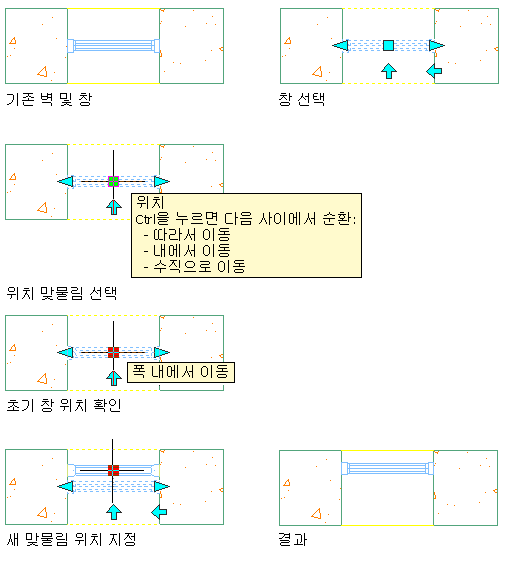

다음 절차에 따라 창을 참조 위치로부터 간격띄우기하여 벽 내에서 하나 이상의 창을 이동합니다.
이 기능을 사용하면 벽의 두께 내에 창을 정렬할 수 있습니다. 벽 내 모든 점으로부터의 간격띄우기 거리를 설정하거나 창을 벽 표면 사이의 중심에 배치할 수 있습니다. 문, 창 및 개구부를 선택하는 동시에 재지정할 수도 있습니다. 둘 이상의 객체를 선택하는 경우 한쪽 면만 선택하여 간격띄우기할 수 있습니다.
를 클릭합니다. 표식기는 개구부 내 현재 위치를 나타냅니다. 해당 위치는 프레임 중심, 프레임의 내부 면 또는 프레임의 외부 면일 수 있습니다.
| 원하는 작업... | 할 일... |
| 벽 표면 사이의 중심에 창 위치 지정 | 창의 중심에 가까운 점을 선택합니다. |
| 내부 또는 외부 면에서 창 간격띄우기 | 측정하려는 면의 측면에서 점을 선택합니다. |
| 벽 표면 사이의 중심에 창 위치 지정 | 중간점 객체스냅을 사용하여 벽 끝의 중간점을 선택합니다. |
| 창을 참조 점으로 이동 | 0을 입력합니다. |
| 창을 지정된 거리로 이동 | 간격띄우기 거리 값을 입력합니다. |
| 두 점 간의 측정으로 거리 지정 | 거리를 측정하는 두 점을 선택합니다. |
벽 내에서 창 재배치
