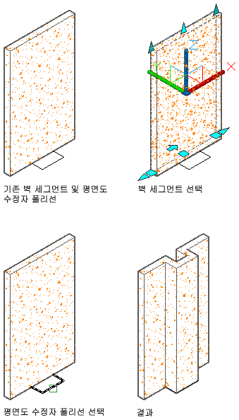

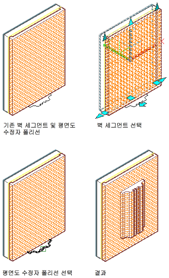

다음 과정에 따라 열린 폴리선에서 벽 수정자를 작성하십시오. 벽 수정자의 위치에서 폴리선을 그리거나 작성하는 수정자를 벽에 투영할 수 있습니다. 폴리선은 닫힐 수 없습니다.
폴리선을 벽 평면도 수정자로 변환
작성하는 벽 수정자는 선택된 벽에 추가되며 다른 벽에 적용할 수 있는 벽 수정자 스타일으로 저장될 수도 있습니다.

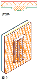

평면도 및 3D 뷰의 벽 평면도 수정자

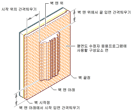

벽 평면도 수정자 적용 및 반대쪽 구성요소 면 간격띄우기
| 원하는 작업... | 방법... |
| 벽 수정자의 시작 높이 지정 | 시작 입면 간격띄우기 값을 입력하고 간격띄우기가 벽 위, 벽 기준 입면, 벽 자리맞추기 선 또는 벽 아래 중 어디에서 발생하는지 지정합니다. |
| 벽 수정자의 끝 높이 지정 | 끝 입면 간격띄우기 값을 입력하고 간격띄우기가 벽 위, 벽 기준 입면, 벽 자리맞추기 선 또는 벽 아래 중 어디에서 발생하는지 지정합니다. |
음수 간격띄우기 값을 입력하여 지면 방향의 위치를 지정합니다.
벽 평면도 수정자 위치 매개변수
