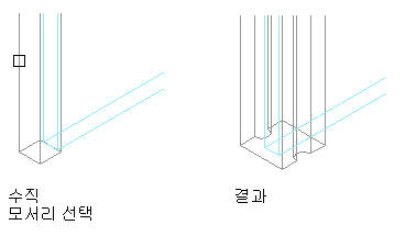

다음 절차에 따라 모든 수직 모서리 프레임 또는 수직 멀리언에 프로파일을 지정하십시오. 커튼월 모서리 프로파일은 모든 프로파일 또는 닫힌 폴리선으로 지정될 수 있습니다. 단순한 연귀 이음으로는 충분하지 않은 경우 프로파일 모서리를 사용하면 독창적인 구석을 작성할 수 있습니다.
모서리 프로파일 재지정

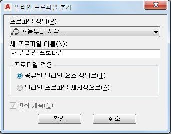

| 모서리 프로파일을 작성할 대상... | 할 일... |
| 1단계서 그린 폴리선에서 | 프로파일 정의에서 처음부터 시작을 선택한 후 새 프로파일 이름에 이름을 입력합니다. |
| 도면의 기존 프로파일에서 | 프로파일 정의에서 기존 프로파일을 선택하고 편집 계속을 클릭합니다. |
내부 편집 모드에서 프로파일을 편집할 수 있습니다.

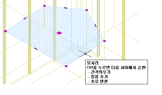

모서리 그립에는 간격띄우기, 정점 추가 및 호로 변환의 세 가지 편집 모드가 있습니다. 기본 모드는 간격띄우기로, 모서리의 중간점과 수직 방향으로 선택된 모서리를 간격띄우기합니다. 프로파일의 쉐이프 및 수정하려고 선택한 모서리에 따라 주변 선이 연장되거나 잘리고 필요에 따라 새 선이 추가됩니다.
정점 추가 편집 모드를 사용하여 선택된 모서리에 정점을 추가하고 새 모서리를 작성합니다. 선택된 모서리가 호인 경우 새 모서리도 호가 됩니다.
호로 변환은 선택된 모서리를 호로 변경하고 모서리의 중간점을 신축합니다. 호의 모서리 그립도 신축 모드를 가지므로, 모서리가 호로 변환된 후 모서리의 중간점을 신축할 수 있습니다.
