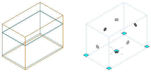

3D 등각투영 뷰에서 작업하고 있는지 확인합니다.
결합할 두 표면이 있는 공간을 선택합니다.
공간 탭
수정 패널
내부 편집
을 클릭합니다
내부 편집 모드(오른쪽)의 3D 공간(왼쪽)

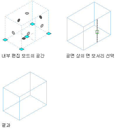

내부 편집 탭
수정 패널
면 결합
을 클릭합니다.
두 표면을 분리하는 모서리를 선택하고 Enter 키를 누릅니다.
공간에 대한 변경 사항을 저장하려면
내부 편집 탭
편집 패널
마침
을 클릭합니다.
