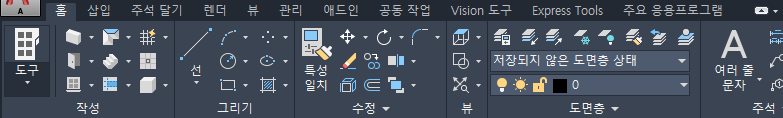

- 고정 탭은 도면 영역에 선택된 객체와 관계 없이 사용할 수 있습니다. 이러한 탭의 명령은 이전에 메뉴와 도구막대에 있었습니다.
고정 홈 탭

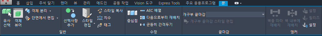

- 상황별 탭은 도면 영역에 선택된 객체에 따라 다르게 표시됩니다. 문을 선택하면 문에 대한 상황별 탭이 표시됩니다. 상황별 탭의 명령은 객체의 상황에 맞는 메뉴에 있는 명령을 반영합니다.
문 객체의 상황별 탭
