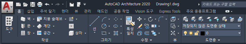

리본
Microsoft Office와 마찬가지로 AutoCAD Architecture 2024 툴셋에서는 명령에 대한 중앙 액세스 지점으로 리본을 사용할 수 있습니다. 이 리본에는 개념적 작업 유형이나 선택된 객체에 따라 명령이 그룹화되어 있는 다양한 탭이 포함되어 있습니다.
리본은 주요 명령 액세스 지점인 메뉴 막대 및 도구막대를 대치합니다.

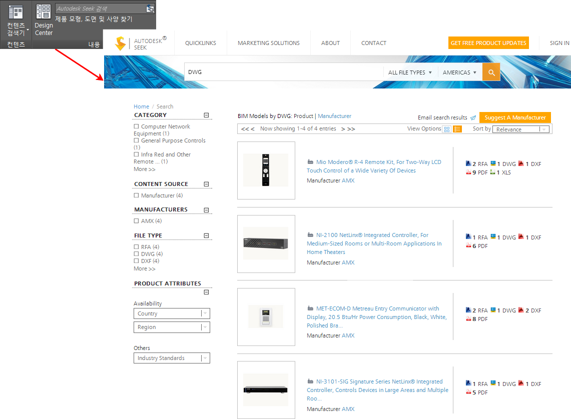

Autodesk Seek
Autodesk Seek을 사용하여 제품 설계 정보를 찾을 수 있습니다. 기업 파트너 및 개별 기여자를 포함한 많은 컨텐츠 제공자가 Autodesk Seek에 게시합니다. 컨텐츠에는 3D 모형, 2D 도면, 지정사항, 브로셔 및 제품이나 구성요소의 기타 설명 등이 포함됩니다.
AutoCAD Architecture 2024 툴셋로 설계 컨텐츠 가져오기
또한 Autodesk Seek를 통해 자체 컨텐츠를 다른 사용자와 공유할 수 있습니다. Autodesk Seek로 도면이나 블록을 업로드하면 파트너 및 고객이 사용자의 컨텐츠에 액세스할 수 있습니다.
