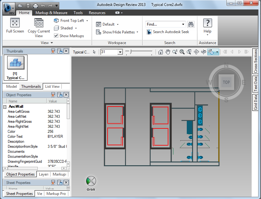

게시 대화상자를 사용하여 DWF 또는 DWFx 파일을 작성할 때 2D/3D DWF 또는 DWFx 파일 모두를 작성할 수 있습니다. 또한 도면의 개별 시트에 대한 여러 DWF 또는 DWFx 파일을 작성할 수도 있습니다. 특성 세트 데이터를 내보내는 경우, 특성 세트 데이터는 각각의 DWF 또는 DWFx 파일에 표시됩니다.

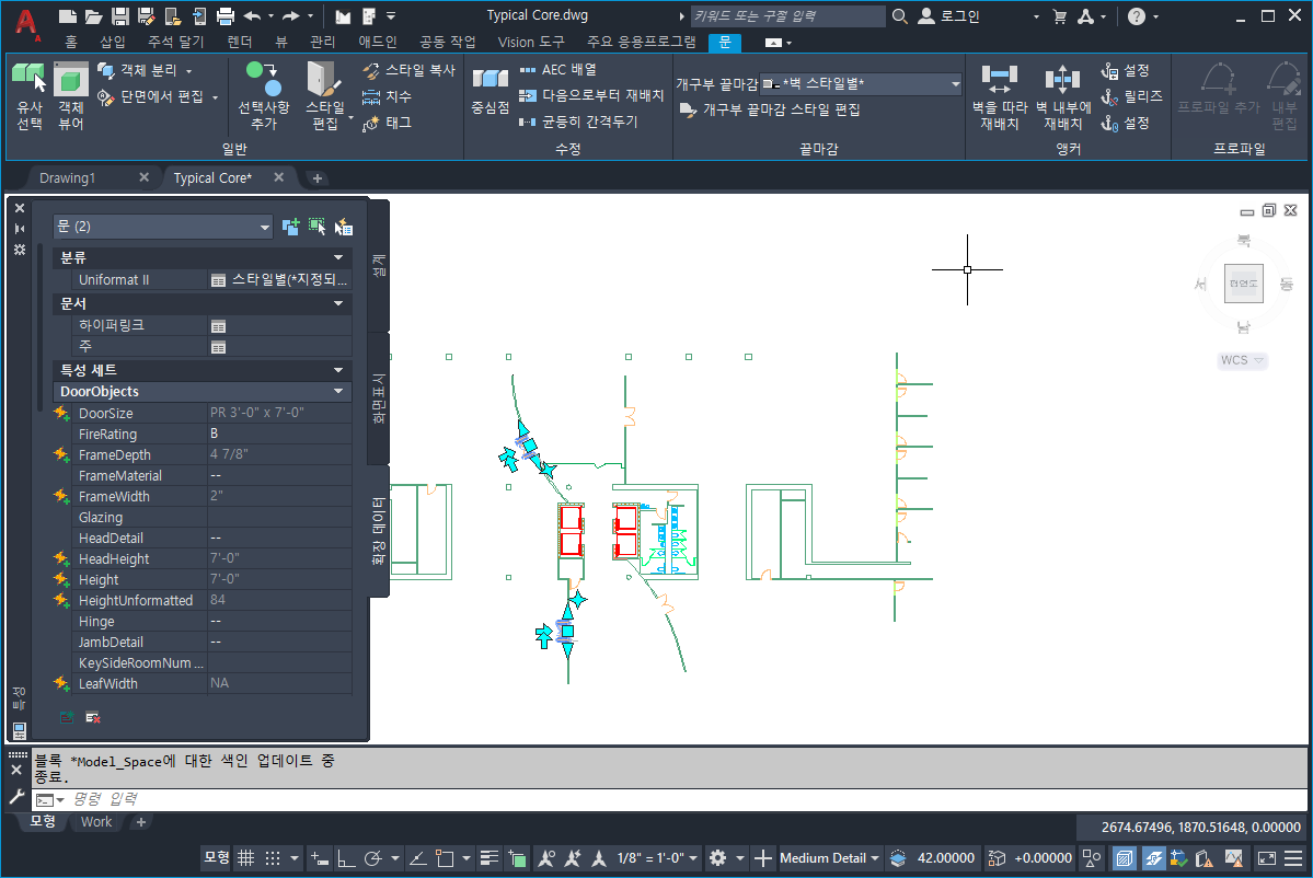

특성 세트 데이터가 포함된 DWG 파일
특성 세트 데이터가 포함된 DWFx 파일

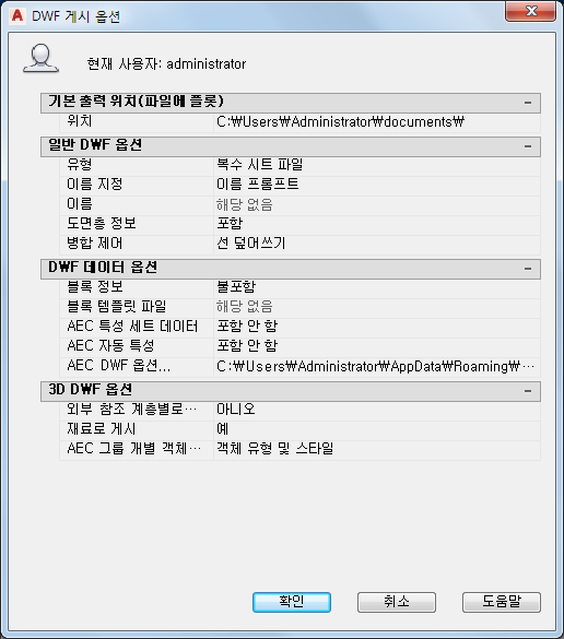

게시를 클릭합니다. 도면에 대해서 잘못된 3D 화면표시 구성이 설정되어 있으면 <3D DWF> 옵션을 사용할 수 없습니다.
| 원하는 작업... | 할 일... |
| 외부 참조별, 해당 객체 유형 및 스타일별 순으로 객체 그룹화 | AEC 그룹 개별 객체 기준으로 객체 유형 및 스타일을 선택합니다. 그런 다음 외부 참조 계층별로 그룹화에 대해서 예를 선택합니다. |
| 외부 참조별, 해당 도면층별 순으로 객체 그룹화 | AEC 그룹 개별 객체 기준으로 도면층을 선택합니다. 그런 다음 외부 참조 계층별로 그룹화에 대해서 예를 선택합니다. |
| 객체 유형 및 스타일별로 객체 그룹화 | AEC 그룹 개별 객체 기준으로 객체 유형 및 스타일을 선택합니다. 그런 다음 외부 참조 계층별로 그룹화에 대해서 아니오를 선택합니다. |
| 도면층별로 객체 그룹화 | AEC 그룹 개별 객체 기준으로 도면층을 선택합니다. 그런 다음 외부 참조 계층별로 그룹화에 대해서 아니오를 선택합니다. |
게시 프로세스가 시작되며 프로세스가 끝나면 알려 줍니다.
