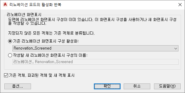

이전에 활성화한 도면에서 리노베이션 모드를 다시 활성화할 경우 기존 리노베이션 화면표시 구성을 계속 사용하거나 새 구성을 작성할 수 있습니다.
이전 리노베이션 단계에서 범주화된 객체는 해당 범주 및 표현을 유지합니다. 리노베이션 범주가 없는 객체(예: 리노베이션 모드가 활성화되지 않았을 때 추가된 객체)는 자동으로 기존 객체로 범주화되어 표시됩니다.
기본적으로 기존 객체, 철거된 객체 및 새 객체 표시 옵션이 선택됩니다. 도면을 리노베이션, 철거 또는 수정 계획으로 표시하도록 전환하는 경우 리노베이션 계획의 범주화된 객체가 계속 표시되도록 해야 하므로 이 옵션을 선택한 상태로 유지하는 것이 좋습니다.
리노베이션 모드의 활성화 반복 대화상자가 표시됩니다.
| 원하는 작업... | 할 일... |
| 기존 리노베이션 화면표시 구성으로 리노베이션 세션 시작 | 기존 리노베이션 화면표시 구성 활성화에 대한 드롭다운 화살표를 클릭하여 화면표시 구성을 선택한 다음 확인을 클릭합니다. |
| 새 화면표시 구성을 사용하여 리노베이션 세션 시작 | 작성할 새 리노베이션 화면표시 구성의 이름을 선택하고 구성 이름을 입력한 다음 확인을 클릭합니다. |
| 도면에서 모든 리노베이션 범주의 모든 객체 표시 | 기존 객체, 철거된 객체 및 새 객체 표시 옵션을 선택된 상태로 둡니다. 이 옵션을 사용하면 리노베이션, 철거 및 수정 계획 유형 간에 전환하는 경우 도면의 범주화된 객체가 계속 표시됩니다. 최상의 결과를 얻으려면 이 옵션을 선택한 상태로 유지해야 합니다. |
| 객체의 화면표시 스타일 또는 설계 규칙 변경 | 옵션을 클릭하고 원하는 대로 변경한 다음 확인을 클릭합니다. |
