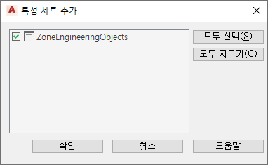

  3. 특성 팔레트의 확장 데이터 탭에서 (특성 세트 추가)를 클릭합니다.
  4. 특성 세트 추가 대화상자에서 ZoneEngineeringObjects를 선택하고 확인을 클릭합니다.

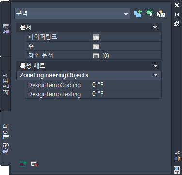

    특성 세트가 선택한 구역에 추가되며 확장 데이터 탭에서 해당 세트를 볼 수 있습니다.
  5. 특성 세트에서 설계 난방 및 냉방 온도에 대해 적절한 값을 지정합니다.
