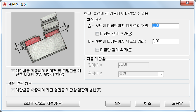

다음 과정에 따라 계단참, 디딤단 및 계단의 계단옆판 해결 사이의 거리를 변경하십시오. 계단참 구성요소의 크기와 계단에 사용되는 계단참 구성요소의 크기를 구별할 수 있습니다.
| 원하는 작업... | 할 일... |
| 계단참 아랫면의 첫 번째 디딤단까지의 거리에 추가 | 거리 값을 첫 번째 디딤단 아래로 입력합니다. 단일 디딤단으로 계단참을 아래로 확장하려면 디딤단 깊이 추가를 선택합니다. |
| 계단참 윗면의 첫 번째 디딤단까지의 거리에 추가 | 거리 값을 첫 번째 디딤단 위로 입력합니다. 단일 디딤단 위로 계단참을 확장하려면 디딤단 깊이 추가를 선택합니다. |
그러면, 필요한 경우 계단옆판이 계단참 계단옆판과 끊기지 않고 만날 수 있도록 계단참 확장이 추가로 수행됩니다.
소프트웨어의 이전 버전에서 작성된 계단은 계단참 아래 라이저 및 디딤단이 설정되지 않도록 계단참 확장의 설정을 켰습니다. 플러시 또는 직사각형 계단참을 달성하려면 이 설정은 꺼져 있어야 하지만, 계단의 맨 위 또는 아래 위치를 변경하고 기타 건물 객체를 조정해야 합니다.
