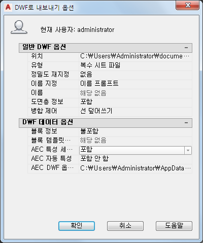

다음 과정에 따라 PDF에 자동 특성 데이터를 포함시키십시오.
내보내기
DWF/PDF 옵션을 클릭합니다.
내보내기를 위해 선택한 객체와 연관된 모든 자동 특성이 PDF 파일에 게시됩니다.
내보낸 자동 특성 데이터는 기본적으로 Aec+<객체 유형>이라는 특성 그룹에 나열됩니다. 예를 들어 문의 자동 특성을 내보내는 경우 AecDoor에 나열됩니다. 추가 사용자 정의 특성 세트 정의를 내보낼 때 이 중 하나에서 Aec+<객체 유형> 이름이 이미 사용되는 경우 자동 특성은 Aec+<객체 유형> (2)라는 특성 그룹에 나열됩니다. 문 예제에서 AecDoor라는 사용자 정의 특성 세트 정의를 내보내는 경우 자동 문 특성은 AecDoor (2) 아래에 나열됩니다.
객체 특성이 자동 특성이면서 특성 세트 정의에도 포함되는 경우 이 특성은 자동 특성과 PDF 파일에서 이 특성이 속한 특성 세트 정의에 모두 나열됩니다.
