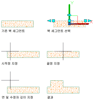

다음 절차에 따라 기존 벽 수정자 스타일의 벽 수정자를 벽에 추가하십시오. 수정자를 벽 또는 구성요소의 한쪽 면이나 양쪽 면에 적용할 수 있습니다. 벽의 왼쪽 면과 오른쪽 면은 벽의 시작 및 끝점에서 결정됩니다.
를 클릭합니다. 첫 번째 점을 선택한 후 임시 선이 표시되어 수정자의 길이를 표시합니다.
벽 평면도 수정자 추가

벽 평면도 수정자 위치 매개변수
벽 수정자를 추가한 후, 형상을 편집하거나 배치를 조정할 수 있습니다.
