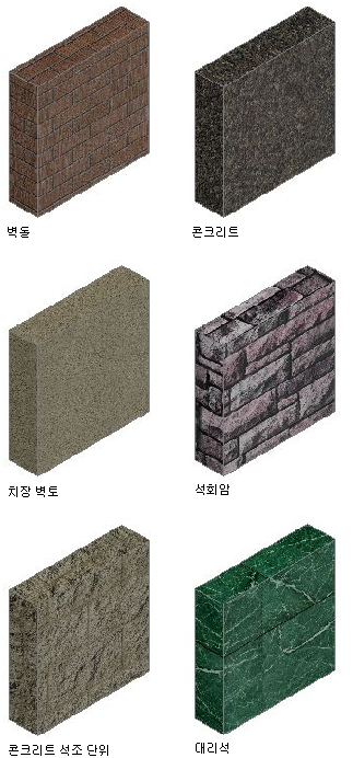

사실적 비주얼 스타일로 재료가 할당된 벽 세그먼트
 현재 도면에서 재료 정의를 선택할 수 있거나
를 클릭하여 새 재료 정의를 작성하여 구성요소에 지정할 수 있습니다.
