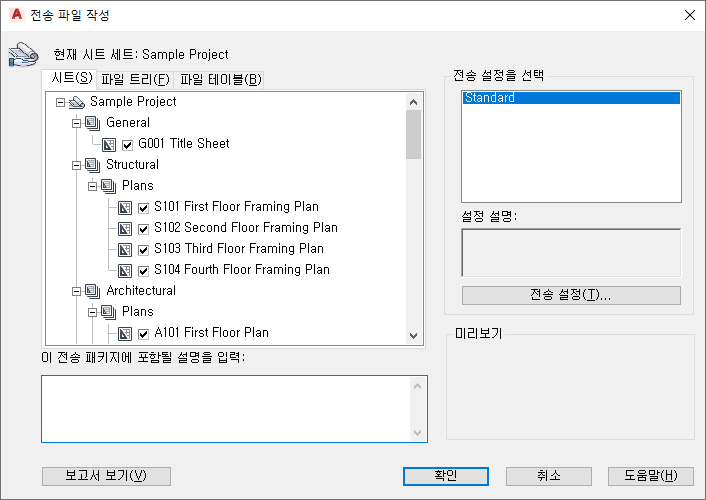

다음 절차에 따라 프로젝트의 전자 파일 세트 패키지를 작성하거나 파일을 기록할 수 있도록 패키지화하십시오.
전자 패키지는 다음 항목을 포함할 수 있습니다.
프로젝트를 전자 전송하려면 상대 외부 참조 경로를 사용하는 것이 좋습니다. 프로젝트가 프로젝트 설정에서 전체 외부 참조 경로 또는 상대 외부 참조 경로를 사용할지 여부를 결정할 수 있습니다.

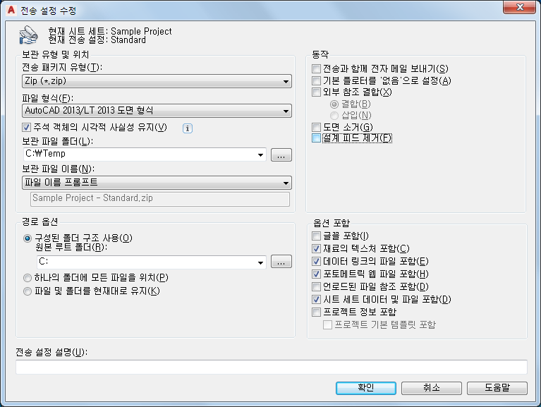

전송 설정 수정 대화상자가 표시됩니다.
예를 들어, ZIP을 전송 패키지 유형으로 선택하고 C:₩MyTransfer를 전송 폴더로 선택한 경우 프로젝트를 포함하는 ZIP 파일은 C:₩MyTransfer₩MyProject.zip에 배치됩니다.
| 원하는 작업... | 할 일... |
| 전송 패키지의 이름을 입력할 수 있는 표준 파일 선택 대화상자 표시 | 파일 이름에 대한 메시지를 선택합니다. |
| 논리적 기본 파일 이름을 사용하고, 파일 이름이 존재할 경우 기존 파일 이름 덮어쓰기 | 필요에 따라 덮어쓰기를 선택합니다. |
| 논리적 기본 파일 이름을 사용하고, 파일 이름이 존재할 경우 파일 이름 끝에 번호 추가 | 필요에 따라 증분 파일 이름을 선택합니다. |
| 전송 중인 파일의 폴더 구조를 복제하고 루트 폴더를 계층 구조 폴더 트리의 최상위 폴더로 만들기 | 조직된 폴더 구조 사용을 선택합니다. 주: 전송 패키지를 인터넷에 저장하는 경우에는 이 옵션을 사용할 수 없습니다.
| 전송 패키지 설치 시 지정된 하나의 대상 폴더에 모든 파일의 압축 풀기 | 하나의 폴더에 모든 파일 두기를 선택합니다. 위험: 프로젝트 정보를 전자 전송할 경우에는 이 옵션을 선택하지 마십시오. 하나의 폴더에 모든 파일을 배치하면, 프로젝트 구조가 평평해집니다.
| 전송 패키지에 모든 파일의 폴더 구조 유지 | 파일 및 폴더 그대로 유지를 선택합니다. 주: 전송 패키지를 인터넷에 저장하는 경우에는 이 옵션을 사용할 수 없습니다.
프로젝트를 전송할 경우 다음 프로젝트 관련 정보가 항상 전송 패키지에 포함됩니다.
| 포함할 항목... | 할 일... |
| 전송 패키지와 연관된 글꼴 파일(TXT 및 SHX) | 글꼴 포함을 선택합니다. 주: 트루 타입 글꼴은 고유하므로, 전송 패키지에 함께 포함되지 않습니다. 전송 패키지가 복사될 컴퓨터에 필요한 트루타입 글꼴이 없으면 FONTALT 시스템 변수로 지정한 글꼴은 다른 글꼴로 변경됩니다.
| 재료의 텍스츄어와 전송 패키지 | 객체 또는 면에 부착된 재료에서 텍스츄어 포함을 선택합니다. |
| 전송 패키지에 데이터 링크로 참조된 외부 파일 | 데이터 링크에서 파일 포함을 선택합니다. |
| 도면의 웹 라이트와 연관된 광도 웹 파일 | 광도 웹 파일 포함을 선택합니다. |
| 전송 패키지의 시트 세트 데이터 및 파일(DST) | 시트 세트 데이터 및 파일 포함을 선택합니다. |
이 설명은 전송 파일 작성 대화상자에서 전송 파일 설정 리스트 아래에 표시됩니다. 리스트에 있는 전송 설정을 선택하여 해당 설명을 표시할 수 있습니다.
