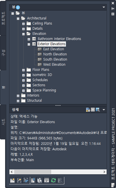

모형 공간 뷰가 프로젝트 네비게이터의 뷰 탭에 표시되고 열립니다.
프로젝트 네비게이터의 외부 입면 모형 공간 뷰

또는 프로젝트 네비게이터에서 모형 공간 뷰를 선택하고 오른쪽 클릭한 후 열기를 클릭할 수 있습니다.
