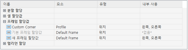

다음 과정에 따라 프레임 할당값을 커튼월 단위에 추가하십시오. 서로 다른 정의를 다른 프레임 모서리에 지정하려면, 여러 프레임 할당값이 필요합니다.
를 클릭합니다.
-  건축 객체를 확장한 후 커튼월 단위 스타일을 확장합니다.
- 커튼월 단위 스타일을 선택합니다.
- 설계 규칙 탭을 클릭합니다.
-  왼쪽 창에서 새 프레임 할당값을 작성할 그리드를 선택합니다.
-  새 프레임 할당값 아이콘을 클릭합니다.
 새 프레임 할당값이 프레임 할당값 리스트에 표시됩니다.
새 프레임 정의
-  새 프레임 할당값을 클릭하고 해당 할당값의 설명 이름을 입력합니다.
-  요소 열에서 프레임 정의를 선택합니다.
-  프레임 할당값을 사용할 프레임 모서리를 지정합니다.
- 확인을 클릭합니다.
